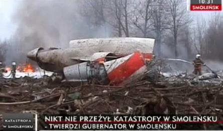

Катастрофата на полския правителствен Ту-154 от 10 април 2010 г., при която загина полския президент Лех Качински е станала по вина на екипажа. Това е заключението на разследващия Междуведомствен авиационен комитет (МАК).
Според окончателния доклад на МАК, който бе огласен днес, 12 януари 2011 г., основна причина за катастрофата е грешка на екипажът, който не е преценил невъзможността да се извърши безопасно кацане на летището в Смоленск при дадените метеорологични условия. Според разследващия орган обаче, тази грешка е излязла наяве след серия от събития, водещи от неоправдания психологически натиск над екипажа да се приземи веднага точно на това летище, въпреки наличието на алтернативни летища. Основен източник на психологическия натиск е идвал от неоторизираното присъствие на командващия полските ВВС в кабината по време на кацането. Според МАК в кръвта му е имало около 0,6 промила алкохол и той многократно е заявил на екипажа, че президента ще бъде крайно разочарован ако самолетът не се приземи в Смоленск. Според доклада на МАК страхът от реакцията на президента Качински и присъствието на командващия ВВС в кабината е повлияло крайно негативно върху възможността на командира на полета да вземе единственото правилно решение в момента, а именно да откаже кацането. На 10 април 2010 г. при кацане на летището в Смоленск се разби правителствения Ту-154М, част от ВВС на Полша. На борда му се намираха 96 души, сред които нямаше оцелели.
