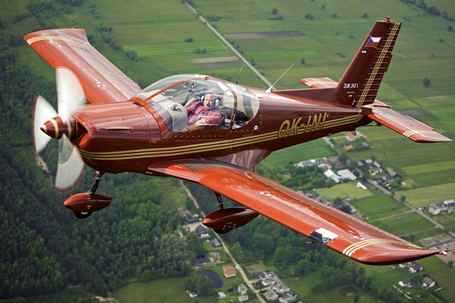

Z-242 Guru
Днес Zlin Z-242L Guru е флагманът на компанията с най-добри продажби. Основната му клиентела и предназначение не са се изменили от времената на неговия предшественик Z-42. Той продължава да бъде изключително практичен за основно и цялостно пилотско обучение както във военната, така и в цивилната авиация, обучение за полети по прибори, акробатични полети и обучението за тях, както и теглене на безмоторници. Това е така поради факта, че самолетът има много добри летателни характеристики, много прицизно управление и здрава цялометалическа конструкция. Системата за управление е изцяло механична и няма никакви тяги и усилватели, което позволява на обучаемия да чувства машината. Конструкцията на Z-242L е изградена от скелет от метални тръби, обшити с метални листове. Моделът се задвижва от двигател Lycoming AERO-360-A1B6 с максимална мощност от 200 hp с трилопатен винт с променлива стъпка, производство на германската фирма МТ. Z-242 може да се експлоатира в един от три стандартни варианта – Normal, Utility и Acrobatic, като основната разлика между тях е максималното претоварване (+3,8/-1,5, +5/-3 и +6/-3,5). Стандартната кабина на Z-242 е с аналогови прибори и е предназначена за извършване на полети по прибори (IFR). В момента компанията работи по поставяне на стъклена кабина на машината от типа Garmin 600. Има възможност да бъде симулиран и прибираем колесник. Тоест в кабината да има органи и сигнализация за спускане и прибиране на „виртуалния колесник” (в действителност Z-242 има неприбираемо шаси). Използването на Z-242 за първоначално обучение на военни пилоти въобще не е прецедент. Военноморската авиация на Мексико използва девет такива самолета, ВВС на Перу използват 15 Z-242L, ВВС на Словения имат на въоръжение осем такива машини, а ВВС на Хърватска – пет (в Словения и Хърватска Z-242L се използва в комбинация с PC-9М), ВВС на Македония имат също пет машини от този тип. Най-новият военен клиент на Z-242 са полските ВВС, които съвсем наскоро поръчаха три самолета, плюс един Z-143 със стъклена кабина. Струва си да отбележим, че чешките ВВС все още използват за първоначално обучение по-стария модел Z-142 (за първите 50 часа на курсантите летци в центъра за летателна подготовка в Пардубице). Същият модел все още масово се използва и в Алжир, Египет и Куба. Zlin Z-242L има типов сертификат от EASA и FAA. Общият технически ресурс достига 18 000 часа при вариант Normal. Ресурсът лесно може да бъде удължаван на база на състоянието на планера и замяна на компоненти.

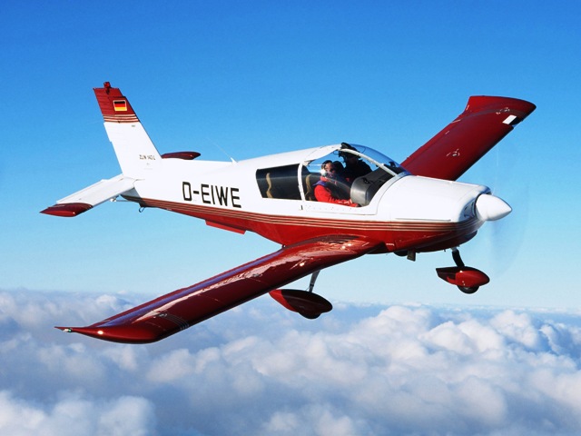

Zlin Z-143LSi Genius
Z-143 продължава традицията за голямо сходство в оборудването с двуместния Z-242. Основните предназначения за модела са малко по-различни и включват първоначално обучение за граждански и военни пилоти (особено за обучение на двучленен екипаж, тъй като има и място за инструктор), малък самолет за превози на пътници, товари или туризъм, патрулиране от въздуха и теглене на безмоторници. Вариантите при Z-143 са два – Normal и Utility. Във вариант Normal самолетът има по-голям полезен товар, но има по-сериозни ограничения откъм претоварване и по-ниска скорост и скороподемност в сравнение с Utility. Двигателят при Z-143 е Lycoming IO-540-C4D5 с максимална мощност 235 hp. Zlin Aircraft вече предлага и наблюдателен вариант на машината. Тя е оборудвана с оптико-електронна система за наблюдение, производство на FLIR Systems и място за оператор. Z-143 стандартно се предлага с аналогова кабина, оборудвана за инструментални полети или със стъклена кабина Garmin 950. ВВС на Полша са поръчали един Z-143LSi със стъклена кабина, планиран за доставка през ноември 2011 г.
Технически характеристики Z-242L Acrobatic
Маса празен, kg 745
Максимална излетна маса, kg 970
Дължина, m 6,94
Разпереност, m 9,34
Височина, m 2,95
Скороподемност, m/s 5,5
Максимална скорост, km/h 236
Далечина на полета, km 495
Ограничение по претоварване, G +6/-3,5
Технически характеристики Z-143LSi Normal
Маса празен, kg 855
Максимална излетна маса, kg 1350
Дължина, m 7,58
Размах, m 10,13
Височина, m 2,82
Скороподемност, m/s 4,9
Максимална скорост, km/h 260
Далечина на полет, km 1100
Ограничение по претоварване, G +3,8/-1,5
