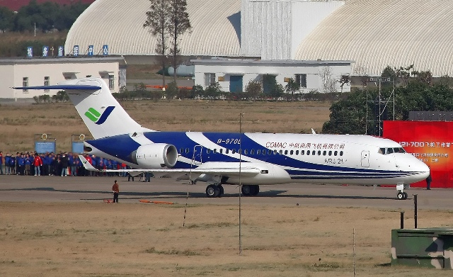

На 28 ноември 2008 г. се състоя първият полет на новия китайски регионален пътнически самолет ARJ21. За това, какво представлява самолетът, какви са неговите перспективи и що за граждански самолети произвеждат в поднебесната империя, разказва Красимир ГРОЗЕВ.

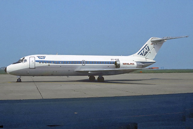

Още в първите картини и макети, които демонстрират ARJ21, е безпогрешно видна поразителната прилика между бъдещия китайски самолет и класическото семейство на McDonnel Douglas DC-9 (Т-образна опашка, два двигателя, разположени в задната част на фюзелажа, и най-вече носовата част). Поредното китайско копие? Всъщност нещата са далеч по прагматични и прозаични. През 1985 г. американската самолетостроителна корпорация McDonnell Douglas сключва договор с китайското правителство за лицензното сглобяване на авиолайнери от семейството MD-80 (по-нататъшно развитие на класическия модел DC-9). За целта в Шанхай е построен завод, в който трябва да се извършва крайното сглобяване на самолетите с готови китове, доставяни от САЩ, а в Китай е организирано производство на отделни компоненти. Между 1985 и 1994 г. са сглобени 35 самолета MD-80, 30 от които са предназначени за вътрешния китайски пазар. Междувременно през 1992 г. е сключен нов договор, но този път за производството на 40 самолета МD-90 (по-нататъшното развитие на линията), като вече се цели 80% от конструкцията на самолета да се изработва в Китай. Съществуват идеи лицензното производство да продължи в доста по-големи мащаби, а MD-90 да се превърне в едва ли не стандартен самолет за китайските авиокомпании, обслужващи вътрешните линии на КНР.
Приликите между китайския самолет (долу) и DC-9-20 са забележителни

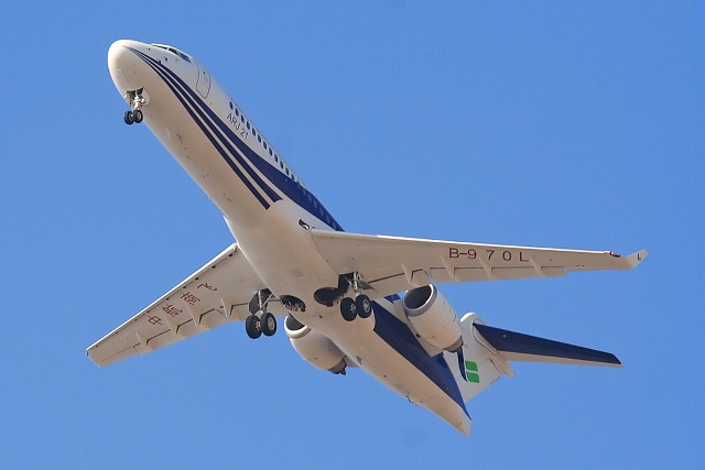

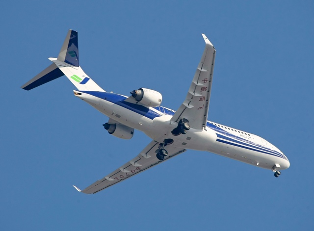

През септември и октомври 2008 г. са обявени няколко дати, на които първият полет на ARJ21 така и не се състои, поради което е изпусната златната възможност самолетът да дебютира на китайско авиоизложение в Джухай в началото на ноември. Най-накрая на 28 ноември машината полита. Събитието се състои на летище Дачунг, край Шанхай, където е и разположен и заводът за крайно сглобяване на ACAC. Самият полет продължава 61 минути, а самолетът достига максимална височина от 2500 m. Пред ARJ21 предстои около 18-месечна изпитателна програма, след която регионалният джет ще получи китайския сертификат за летателна годност, което ще позволи машината да влезе в търговска експлоатация. Тоест при най-оптимално развитие на нещата стартовият клиент Shanghai Airlines ще получи първия си самолет едва към средата на 2010 г. Прототипът, който полетя през ноември, е от базовата версия на самолета ARJ21-700, предназначена да превозва между 78 и 90 пътници. При наличие на търговски интерес ще бъдат създадени и други варианти. ARJ21-900 ще има удължен фюзелаж за превозването на 98 до 105 пасажери. На основата на ARJ21-700 може да се създаде карго версия (ARJ21F), предназначена за пренасяне на до пет контейнера LD7или PIP палети с обща маса до 10 150 kg, както и корпоративен транспорт (ARJ21B) с увеличена далечина на полета. Всеки от пътническите варианти ще се предлага със стандартна и увеличена далечина на полета. Според плановете на ACAC през 2010 г. трябва да се произведат 11 самолета, а производството трябва да нарасне до 50 машини годишно пет години по-късно.

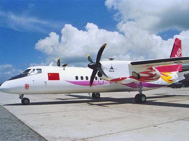

Военната авиационна индустрия на КНР е сравнително добре развита и позната. Производството на граждански самолети обаче е сравнително непознат аспект. Както и на цялата авиационна индустрия, началото е поставено през 50-те и 60-те години на ХХ век с усвояването на лицензното производство, а по-късно и пълномащабно безлицензно копиране на няколко модела руски транспортни самолети. А именно Ан-2 (Y-5, по-късно масово използван и за граждански цели), Ил-14 (Y-6, широко използван за регионални полети в КНР), Ан-24 (Y-7) и Ан-12 (Y-8). През 70-те започва разработка на четиридвигателен авиолайнер, предназначен да превозва около 180 пътници. Самолетът, означен като Y-10 и подозрително напомнящ Boeing 707, изпълнява първия си полет през септември 1980 г. През следващите четири години изпълнява около 130 полета, но проектът е оценен като безперспективен и е изоставен през 1984 г. Междувременно в началото на 90-те на базата на военния транспорт Y-7 започва разработката на цивилен пътнически самолет. Машината, получила означение MA-60, се отличава основно по двата канадски турбовитлови двигателя Pratt & Whitney Canada PW127J и прави първия си полет през 1993 г. До днес са поръчани около 100 самолета от авиокомпании от Китай, Азия и Африка. В момента на базата на MA-60 се разработва удължена версия (MA-600), предназначена за превозване на 60 пътници. Друг китайски пътнически самолет е Y-11/12 – турбовитлова двудвигателна машина за превозване до 12 души. Интерес представлява и Y-9 – претоплена версия на Ан-12/Y-8 с нови двигатели, която може да се появи и на цивилния пазар. Бъдещите планове на китайската гражданска авиационна индустрия включват създаването на 30-местен турбовитлов самолет, който ще се разработва в партньорство с АНТК „Антонов”. Пак с украинската компания ще се разработва и 80-местна турбовитлова машина (с означението MA700). Също сред дългосрочните се включва и създаването на двудвигателен реактивен самолет с вместимост 130–200 места (който би се конкурирал със семействата 737 и А320), чийто първи полет се планира за 2015 г.
МА-60
