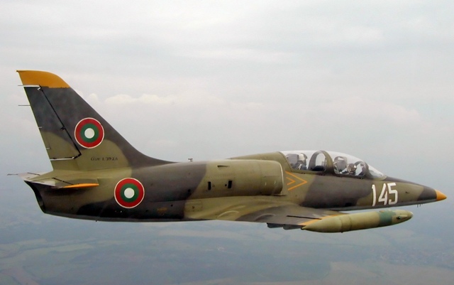

L-39ZA от състава на ВВС на Република България

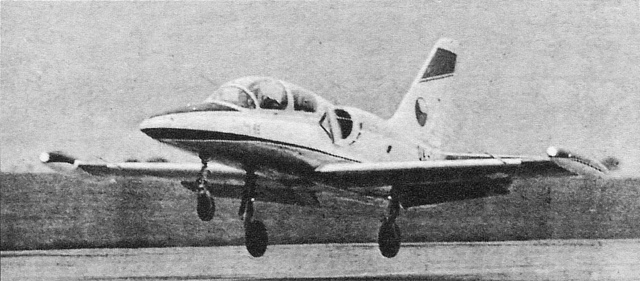

Първият летящ прототип L-39X-02 по време на първия си полет
Първият прототип на самолета получил звучното име „Албатрос” и означение L-39 X-01 остава за наземни изпитания. Вторият прототип е заложен през пролетта 1968 г. Събитията от Пражката пролет и нахлуването на армиите на Страните членки на Варшавският договор през 1968 г., колкото и странно да е, не се отразяват върху темповете на работата. Това което се оказва реална пречка е закъснението в доставката на двигателя АИ-24ТЛ от СССР. За да не се бавят летателните изпитания, на първият летателен прототип L-39 X-02 e решено да се постави двигател местно производство AI-25W.
На 25 октомври започват наземните изпитания на прототипа на заводското летище. На 4 ноември 1968 г. в 9 часа и 15 минути местно време летецът-изпитател Рудолф Духон, за първи път издига във въздуха L-39. При излитането задкрилките не са спускани и са изпробвани едва на височина 1000 m. За качествата на самолета говори факта, че след спускането им пилотът поддържа минимална устойчива скорост на хоризонтален полет от 160 km/h. След 35 минути във въздуха първият полет приключва успешно.

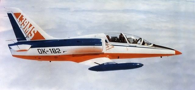

През 80-те години концепцията за последователна еволюция на базовата конструкция на L-39 продължава. През 1983 г. във въздуха е издигнат L-39MS. Първият прототип на новата версия запазва старият двигател, но има ново много по-модерно оборудване, и усилен колесник. Най-сериозни изменения претърпява кабината с единен фанар и увеличено превишение на катапултното кресло на инструктора във втора кабина. Увеличен е и обемът на крилните резервоари.

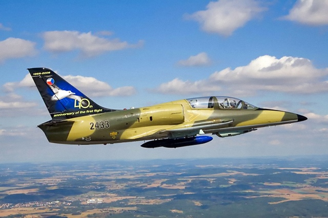

Чешки L-39ZA със специална окраска по случай 40-годишнината на самолета
