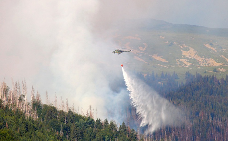

„Хубаво е, че екипажите понатрупаха хубав опит през 2012 г. и като цяло се събират 230 часа за около два месеца и половина пожарогасене” – разяснява генералът.

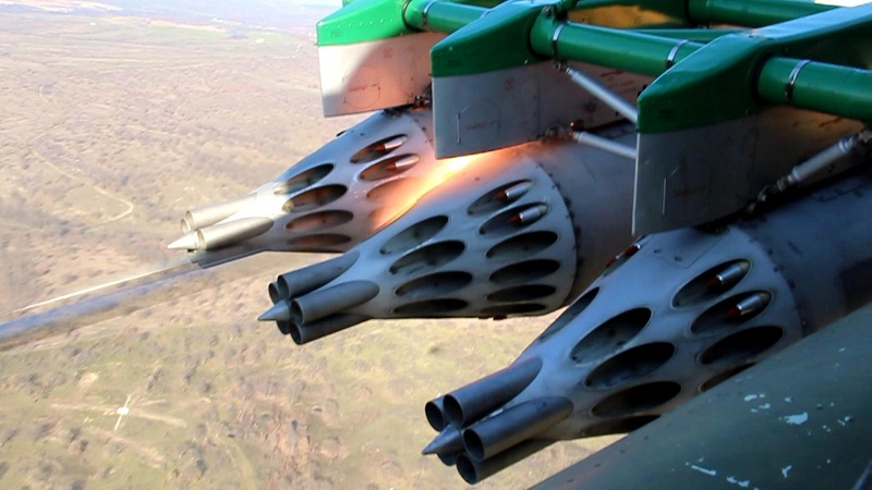

Липсата на изправни Ми-24 мотивира командването на базата да възстанови и поддържа позабравената подготовка за използване на бордното въоръжение на Ми-17. Машината има възможност да носи до шест 32-зарядни блока за 57-мм неуправляеми ракети С-5 (общо 192 ракети), както и друго въоръжение (свободнопадащи бомби и оръдейни контейнери УПК-23-250).
„Дадохме такава подготовка на четирима нови командири. Засега работим само с НУРС-ове, но не е проблем в бъдеще да възстановим и подготовката с другите типове оръжия. Стреляме през ранната пролет и късната есен, за да не предизвикваме пожари на полигоните. Ми-17 стреля прилично, определено Ми-24 е по-добър за тази цел, но при пилоти с голям опит стрелбата се получава много успешно, да не кажа отлично” – разяснява командирът.

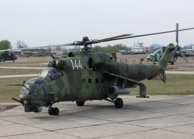

„Ми-24 е прекрасен вертолет и следва да бъде ремонтиран” – твърди генерал Златко Златев, но това не променя дългата сага около щурмовите ни вертолети, които не летят вече три години – от януари 2010 г. През миналата година стартира процедура за възлагане на обществена поръчка за възстановяване на шест вертолета, както и много други, и вече е прекратена без достатъчно обяснения.
За да се гарантира експлоатацията на вертолетите, у нас е наложително закупуването на бюлетин за удължаване на общия им технически ресурс до 35 години и да се извърши капитално-възстановителен ремонт (КВР). За всеки един вертолет са нужни поне 3,5 млн. лева за извършване на всичко това, като в Крумово се надяват, че ще се намерят средства за поне три машини. Не е за пренебрегване и фактът, че от дълги години България е заявила пред НАТО модул бойни вертолети, който обаче е останал само на хартия поради липса на изправна техника.
Няма да е пресилено, ако заявим, че бъдещето на Ми-24 у нас ще се реши в следващата година. Ако не се намерят пари за задействане на ремонта на вертолетите и България се откаже от модула бойни вертолети при следващите консултации с НАТО, то няма да е изненадващо, ако на бойната вертолетна авиация се сложи точка след близо 35 години история у нас.

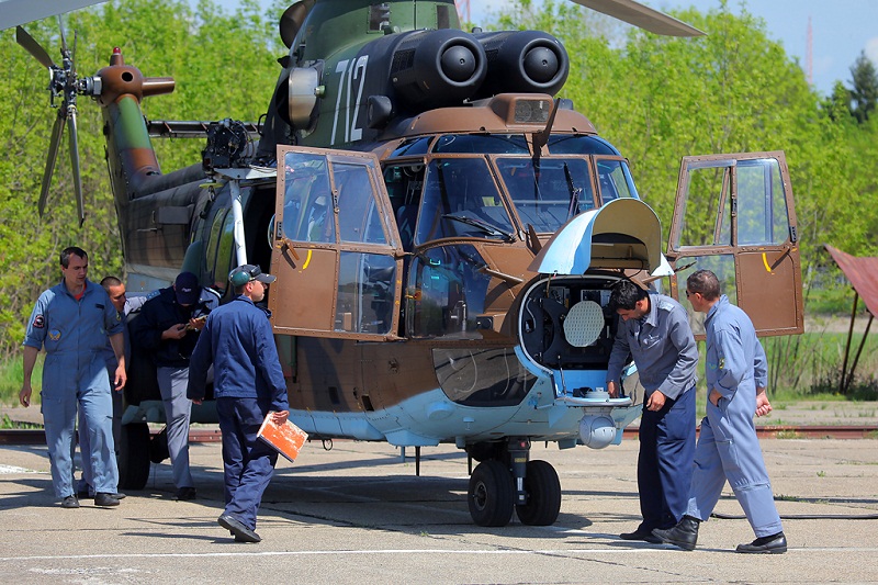

„Взе се едно много правилно решение от командването на ВВС да започнем процедура за изпълняване на 500-часовите прегледи на вертолетите AS532 Cougar в авиобазата. За тази цел ни трябва едно първоначално обучение, което трябва да се направи от производителя Eurocopter, и ще можем да започнем изпълнението на прегледите.”
Според генерал Златев тази процедура за възлагане на обществена поръчка е пред финализиране, като може да се очаква, че към края на април ще има сключен договор по нея, като изпълнението трябва да стане факт в рамките на шест месеца. В рамките на нея Eurocopter трябва да извърши инспекции на два AS532 в България и да обучи инженерно-техническия състав в Крумово. През миналата година процедурата за извършване на 500-часовите прегледи за вертолетите беше прекратена от Министерството на отбраната, което вече едва ли учудва някой, и отново рестартирана през януари.
Генерал Златев посочва, че извършването на 500-часовите прегледи в базата ще спести не малко пари на данъкоплатците. Когато прегледите са се извършвали от външна фирма, тяхната цена е била приблизително 500 000 лева, като сега се очаква сумата чувствително да намалее и да се ограничи само с доставката на необходимите резервни части и консумативи. Не е за пренебрегване и фактът, че базата ще се съобразява само сама със себе си при определянето на графика за извършване на регламентните работи, което също ще улесни експлоатацията. В мига, когато се завърши въпросното обучение, базата със собствени сили ще успее да направи прегледи на поне още 2–3 вертолета, но за да се осигурят още изправни, ще трябва в сила да влезе договорът за интегрирана логистична поддръжка на вертолетите и двигателите, в рамките на който ще се осигуряват части, консумативи и технически услуги.
„В началото интегрираната логистична поддръжка ще струва повечко, защото практически сме изчерпали запасите си от резервни части и ще трябва много неща да се попълват, но след това нещата ще се нормализират” – споделя генерал Златев. Той отбелязва, че в базата чакат и нови пиросредства (инфрачервени капани) за вертолетите AS532, което е поредната провалена процедура, очакваща повторение в МО. Мисли се и за ремонта на пострадалия при грубо кацане борд 705. Там ще има нужда от изпращане на цялата опашна греда за ремонт в завода на Eurocopter.

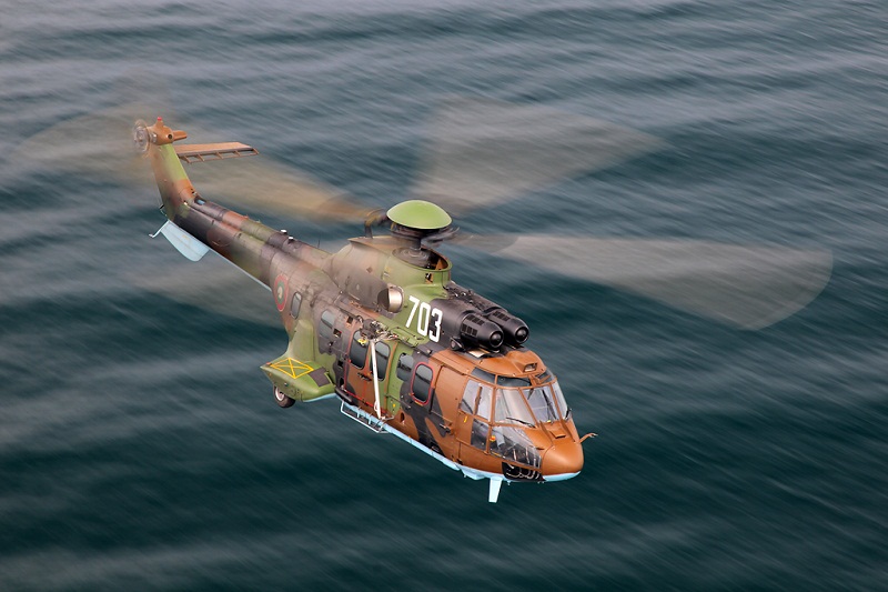

За съжаление експлоатацията на AS532 в България се усложнява и от два инцидента, които се случиха с EC225 при полети над Северно море през 2012 г. При тях в полет се чупи валът на маслената помпа на редуктора на вертолета, като по-притеснителното е, че не е известно засега на какво се дължи това. Тези инциденти налагат редица експлоатационни ограничения на наличните вертолети от фамилиите Super Puma, Cougar и Caracal.
“У нас имаме вертолети, които попадат под ограниченията, и такива, които не попадат. Всичко зависи от това, с какъв сериен номер е редукторът. Редукторите могат да се разменят между наличните вертолети, така че може да летим без ограничения, но Eurocopter трябва да намери причината за инцидентите и да пусне бюлетин за справяне с проблема. Затова чакаме производителя, и то не само ние, а и стотици други оператори по света” – разяснява казуса бригаден генерал Златев.

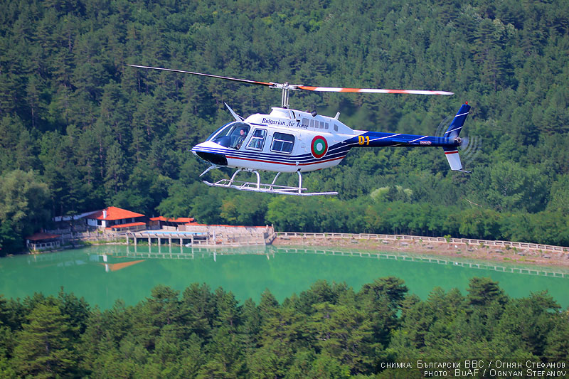

Нужните Bell 206
„Проблемът с вертолетите Bell 206, за съжаление, е доста по-голям. Реално, откакто те не летят, а това са вече близо две години, е спрял процесът на обучение на млади летци и курсанти. Всички вертолети, с които разполагаме, имат нужда от 1750-часови прегледи на двигателите Rolls-Royce 250. Имаше пусната процедура за това в МО през миналата година, но тя бе прекратена (отново поради бюрократични неуредици – бел. ред.). Имаме нужда и от доставка на резервни части и изграждане на система за интегрирана логистична поддръжка. От жизнено важно значение за базата е колкото се може по-скоро да бъдат осигурени тези доставки и ремонти, за да може да стартира подготовката на личния състав, който по-късно да се прехвърля на вертолетите Ми-17 и AS532. Имам уверение, че до май вече ще има сключен договор” – споделя генерал Златко Златев.
„Бялата книга” на МО от 2010 г. предвижда оставането на четири Bell 206 и поддържането на още два в резерв, но реалната цена на експлоатацията на тези машини е толкова малка (например в момента, за да се вдигат във въздуха и шестте машини, са нужни едва около 500 000 лева), че е възможно да се лети с всички шест. Борд 04, при който бе открита пукнатина в долната част на тялото, се намира в сервизен център в Германия и чака ремонт. Договор за това вече има.
„Леко встрани от темата е, но си струва да се отбележи – разказва генерал Златев, – когато през 1999 г. дойдоха шестте Bell 206, имаше огромно пренебрежение към тях с определения като например „Тико с перка” и че машината щяла да замръзва в полет, защото нямала противообледенителна система”. Но за тези 13–14 години вертолетите направиха по 1750 часа всеки и дадоха огромен нальот на екипажите.”
