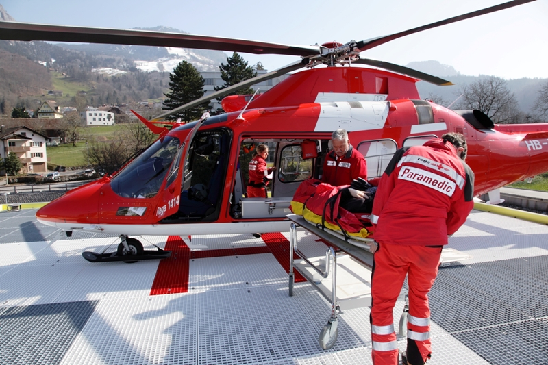

През миналата година авиационният оператор „Хели Ер” закупи един оборудван за спешна медицинска помощ вертолет AgustaWestland А109К2, като предстои въвеждането му в експлоатация в близките месеци. Той е експлоатиран от швейцарската служба за въздушно спасяване REGA. Компанията има амбицията да разшири парка и да бъде водещ участник в бъдещата система за спешна медицинска помощ от въздуха в България.

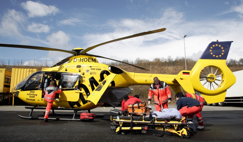

Първият начин е възприет в страни като Испания, Франция и Италия – т.е. от бюджета на здравното министерство, като всяка една провинция организира конкурсите за избор на изпълнител. В Холандия, Германия и Австрия се ползва комбинация от първия и втория начин – финансирането на службата за HEMS идва както от бюджета на здравното министерство, така и от различни автоклубове, фондации и здравноосигурителни фондове. Третият начин е масово разпространен във Великобритания, където дарителското начало е изключително силно застъпено и парите за всеки HEMS център се осигуряват от местни дарители – които могат да бъдат както големи корпорации, чиято централа се намира в района (като например Virgin Group в Лондон), така и отделни граждани. Швейцария има уникален модел, където организацията за въздушно спасяване REGA извършва както спешна медицинска помощ (т.е. HEMS), така и търсене и спасяване (SAR). Тя се финансира от донори (патрони) – това са индивидуални лица или семейства, а също така от лични здравни застраховки на пострадалите или болните, които се превозват по въздуха до подходящо болнично заведение. Финансирането от донори и застраховки е приблизително в съотношение 60/40. Средствата, събрани от донори, се ползват за заплати и издръжка на инфраструктурата (това са т.нар. постоянни разходи на системата), а средствата от застрахователите се ползват само за покриване разходите за пролетяното време (променливи разходи на системата). Тук може да се отбележи, че REGA събира разходите за полета от застрахователите след оказване на спешната помощ и това се оказва един доста бавен и сложен процес. Ако спасените лица не са застраховани, тогава разходите за полета се плащат от бюджета на кантона, където се базира вертолетът.

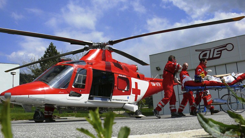

В периода 1994–2010 г. АТЕ има изпълнени 11 587 мисии по HEMS с общо пролетяно време от 13 500 часа. В момента авиопаркът, използван за спешна медицинска помощ, включва вертолети А109К-2, преди това експлоатирани в REGA, първите от които са въведени през 2004 г. Екипажът се състои от пилот, парамедик и лекар. Машините са оборудвани с лебедка с товароподемност 204 kg, която се ползва за спускане на лекаря на места, където не може да се кацне. През 2007 г. АТЕ става първата компания от Източна Европа, която оперира нощно време с използване на очила за нощно виждане и работи в режим 24/7. Персоналът се състои от около 100 души.

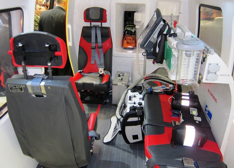

- Отговарящите на изискванията за HEMS вертолети в Европа от Клас А, снабдени със специализирано медицинско оборудване, не са евтини за първоначално придобиване и поддръжка. В този случай може да се започне с вертолети втора ръка, предлагани на достъпна цена.

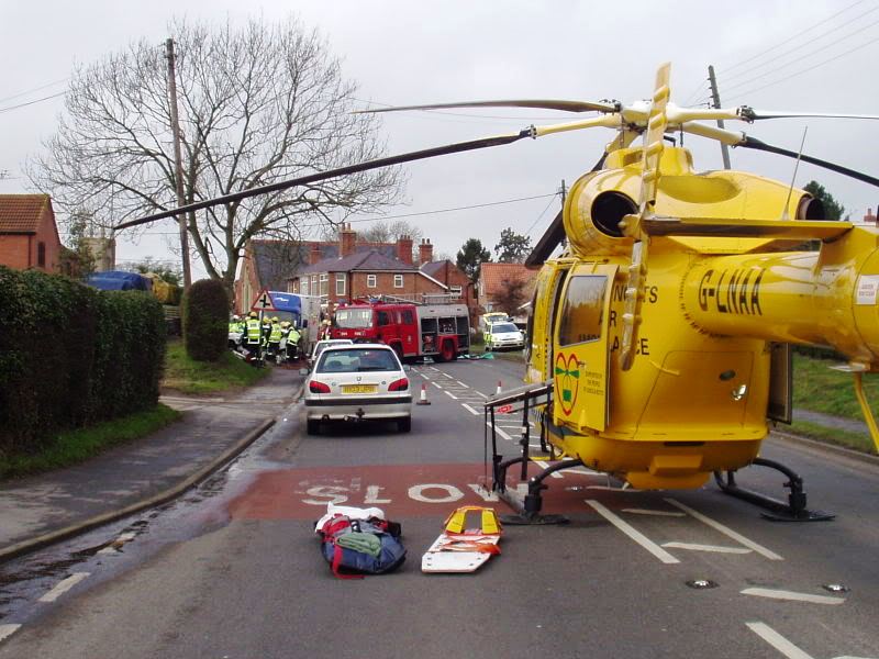

- За да бъде ефективна системата (а не на последно място и от съображение за осигуряване безопасността на полетите), се изисква добра координация с другите организации, задействани при спешни случаи, като полиция, пожарна и военни, местни власти, планинска спасителна служба и др., което изисква много обучения и редовни тренировки.
