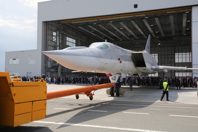

Първият дълбоко модернизиран бомбардировач Ту-22М3 бе тържествено показан вчера, 16 август 2018 г., на церемония в Казанския авиационен завод.

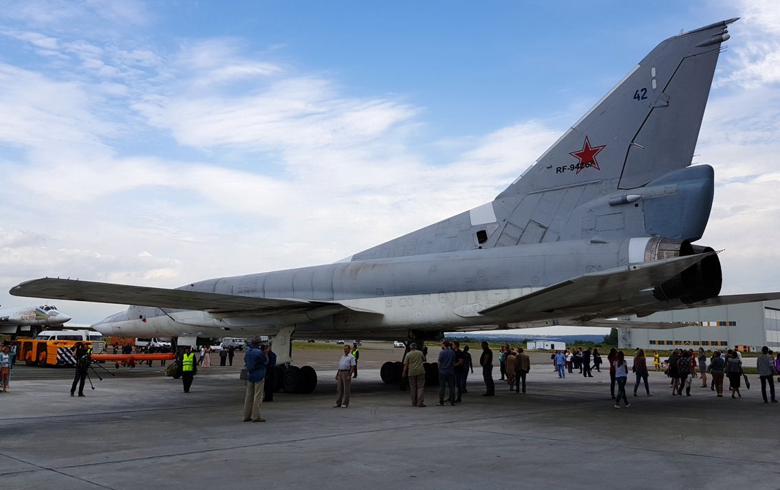

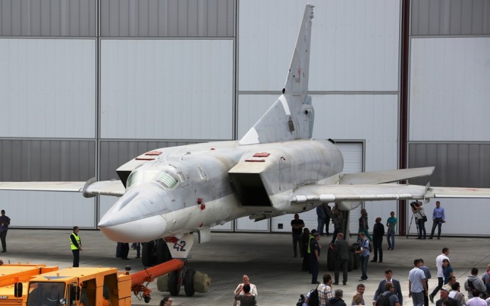

Показаният самолет външно се различава от стандартните Ту-22М3 по две неща – оръдието ГШ-23, което се разполага в опашната част, е премахнато, заедно с неговата система за управление. На негово място е поставен нов обтекал, който покрива антените на системата за РЕБ. Втората промяна е свързана с наличието на издутина в носовата част, точно пред пилотската кабина. Спекулира се, че това е провизия за поставяне на щанга за дозареждане във въздуха.
