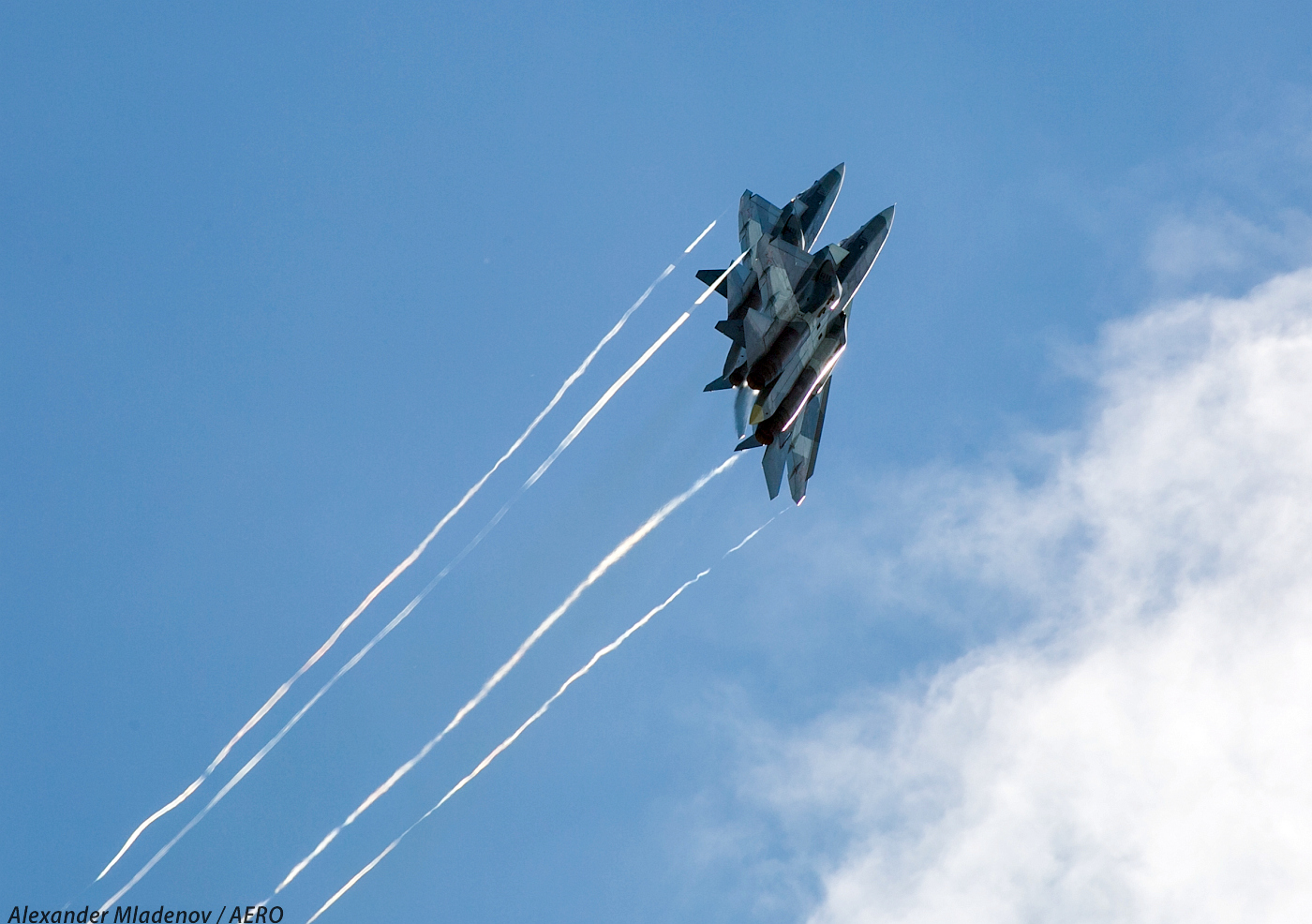

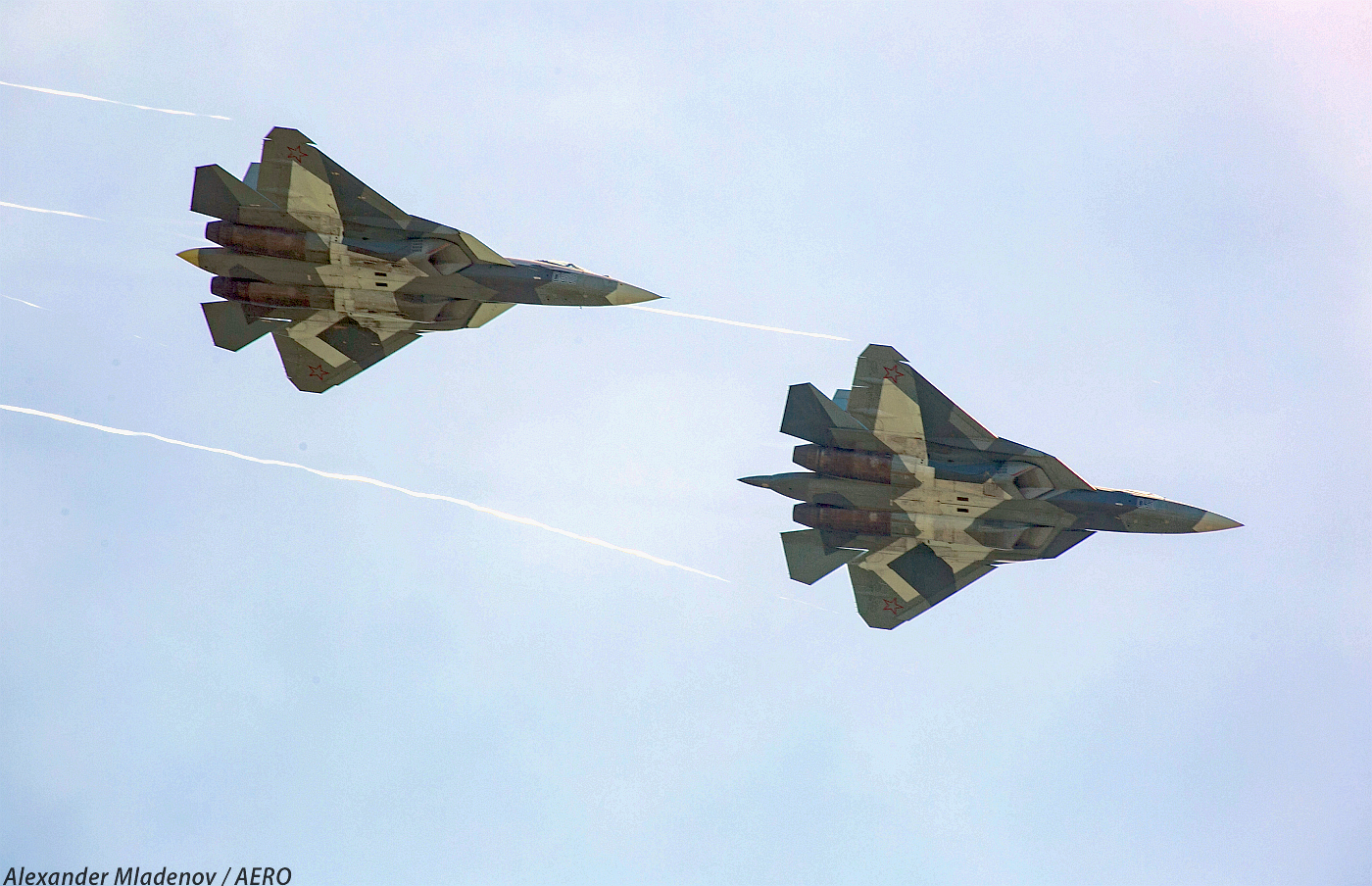

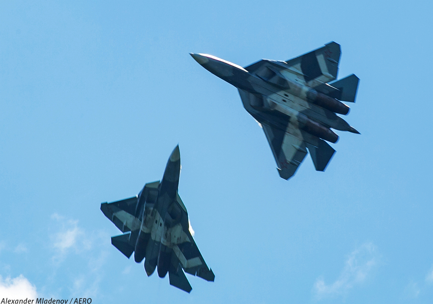

По време на МАКС-2017 г. зрителите можеха да се насладят на два Т-50, които изпълняват групов пилотаж, последвани от имитация на маневрен въздушен бой на малка височина. Както и при предишните изпитания, самолетите не бяха изложени на статичен показ и могат да бъдат видени само във въздуха.
