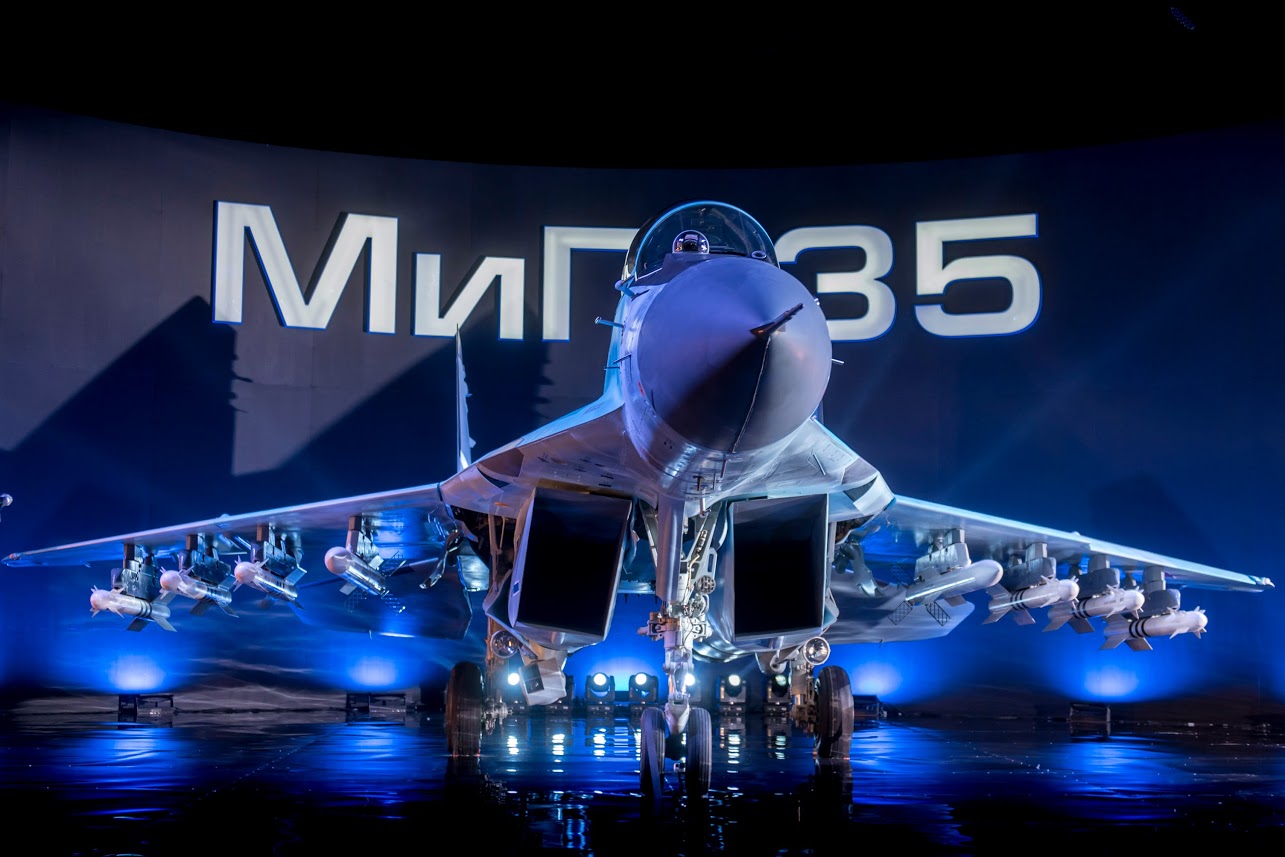

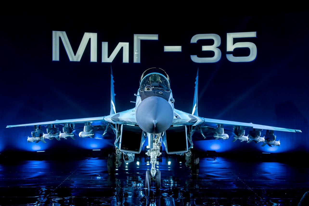

Както се полага в съвременна Русия, дебютът на МиГ-35 стана пред руския президент Владимир Путин на 26 януари 2017 г. Изтребителят бе представен от президента на Обединената авиационна корпорация (ОАК) Юрий Слюсар, генералния конструктор на ОАК „МиГ” Сергей Коротков и главния пилот-изпитател на РСК „МиГ” Михаил Беляев. Въпреки очакванията, че президентът Путин лично ще посети изпитателния център в Жуковский, реално демонстрацията стана под форма на видеоконферентна връзка, като руският президент заедно с вицепремиера Дмитрий Рогозин и военния министър Сергей Шойгу наблюдаваха от Кремъл.

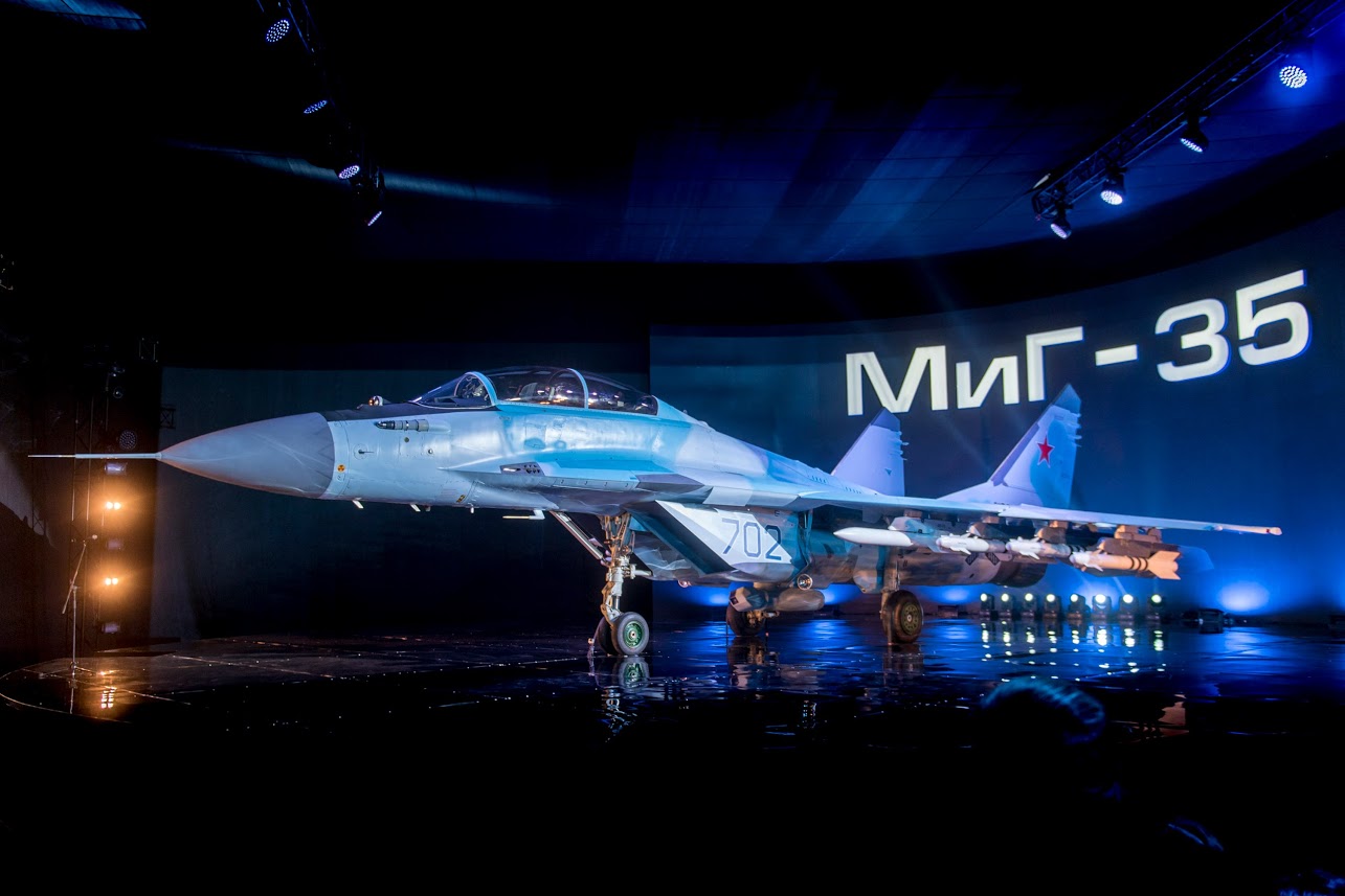

Ден по-късно, на 27 януари 2017 г. в завода на РСК „МиГ” в Луховици, южно от Москва, беше демонстриран едноместен прототип с борден номер 702. На церемонията, изпълнена с мултимедийни красоти и проведена на доста високо ниво от гледна точка на зрелищност и стил, присъстваха руският вицепремиер Дмитрий Рогозин, командващият руските Въздушно-космически сили (ВКС) генерал-полковник Виктор Бондарьов, официални гости, включително и военни делегации от 30 държави и множество журналисти. След официалната част бе извършен и демонстрационен полет с двуместен прототип с борден номер 712. Двуместният изтребител има означението МиГ-35УБ.

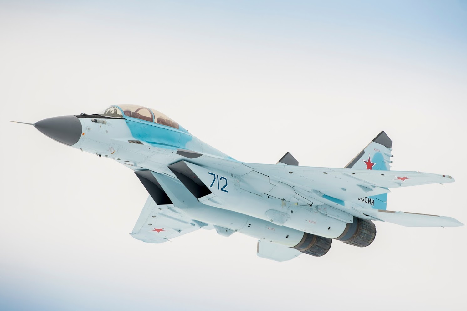

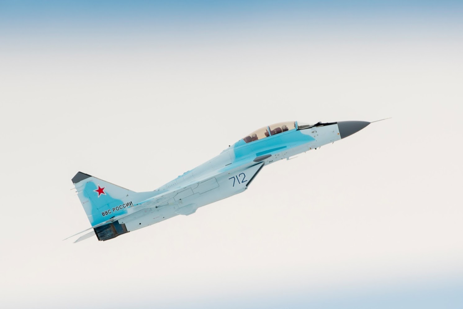

Реално двата прототипа на МиГ-35, които летят в момента, извършват своите първи полети някъде през ноември 2016 г. Събитието обаче не беше разгласено официално. Тези два прототипа са построени в рамките на договор между руското военно министерство и ОАК, сключен преди 2015 г.

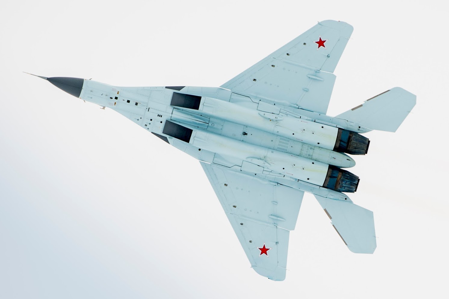

От гледна точка на конструкцията, показаният МиГ-35 явно е много сходен с корабния МиГ-29К/КУБ (Изделие 9-41/9-47), който е на въоръжение във флотската авиация на Индия и Русия. Фактически конструкцията води началото си от оригиналния МиГ-29М (Изделия 9-15), разработен в средата на 80-те като опит за сериозна модернизация на базовите изделия 9-12/13. Основните конструктивни разлики се изразяват в поставянето на още горивни резервоари, което позволява носенето на малко над 1000 литра допълнителен керосин, промени във въздухозаборниците чрез отстраняване на спомагателните въздухозаборници, които се използват при рулиране, промени в горната част на фюзелажа с оформяне на умерена гърбица, преминаваща в т.нар. „боброва опашка“ между соплата на двата двигателя, поставяне на една въздушна спирачка с увеличена площ, промени в крилната механизация, системата за управление, поставяне на по четири точки за окачване на боен товар под всяко полукрило и други по-дребни промени.
Впоследствие МиГ-29М е преработен в палубния изтребител МиГ-29К (Изделие 9-31), който има сгъващи се полукрила, подсилен колесник, спирачна кука и някои други изменения с цел оптимизация за корабна експлоатация. По съветско време нито МиГ-29М, нито МиГ-29К получават серийно развитие.
През 2004 г. Индия поръчва 16 палубни изтребителя МиГ-29. Конструкторите в МиГ стъпват на съществуващия вече МиГ-29К, но внасят някои съществени промени в новия самолет, който получава означението МиГ-29К/КУБ (Изделие 9-41/47 – първият е боен, вторият е спарка). Първо, носовата част на двуместните и едноместните изтребители е унифицирана конструктивно, като при едноместния МиГ-29К на мястото на втория пилот има поставен горивен резервоар за 400 литра керосин. Второ, изтребителят получава изцяло нова и по-ефективна крилна механизация, плюс цифрова четирикратно резервирана електро-дистанционна система за управление (при 9-15 и 9-31 системата е аналогова). Трето, промените по бордното оборудване са съществени, като за индийските ВМС са поставени значителен брой системи западно и индийско производство (навигация, РЕБ, нашлемна система за изобразяване и целеуказване и други). През 2009 г. Индия прави втора поръчка за 29 самолета.
През 2012 г. Русия прави поръчка за 20 броя МиГ-29К и четири двуместни машини за флотската авиация на страната. Конструктивно те са идентични с индийските самолети, но западното оборудване е заменено с такова руско производство. Машините се водят официално МиГ-29КР/КУБР (Изделие 9-41Р/47Р).
Защо се спираме толкова подробно върху палубните изтребители МиГ-29? Защото, както отбелязахме, засега няма индикации, че МиГ-35 се различава генерално в конструктивно отношение от тях, като изключим, разбира се, липсата на спирачна кука и несгъващото се крило. Дори по неофициална информация означението на новия изтребител е 9-41СР/47СР, което ясно показва идентичността в конструкцията.
Изтребителят се задвижва от същите двигатели, както и палубният вариант – РД-33МК, с тяга на максимал от 52,97 kN (5400 kgf) и на пълен форсаж от 88,3 kN (9000 kg). Тягата на двигателите е повишена с 6 до 8% в сравнение с тази на базовия РД-33. Ресурсът на двигателите е 4000 часа, като КВР се прави на 1000 часа.
Електронният пълнеж на МиГ-35 е неизвестен. По време на представянето му не бе назован моделът на бордния радар. През 2015 г. генералният директор на РСК „МиГ” Сергей Коротков дава пространно интервю за дейностите в поверената му компания, като в него заявява, че засега руските военни нямат интерес към поставяне на радар с активна електронна сканираща антенна решетка (AESA) на МиГ-35, но не дава детайли защо това е така (дали се отнася за финансови или технически проблеми) и не дава информация за това с какъв радар ще се снабди серийният изтребител. Пак през 2015 г. директорът на производителя на радара „Фазотрон-НИИР” Юрий Гусиков също заявява, че първата серия МиГ-35 няма да получи AESA радар и това може да стане факт в по-нататъшното производство. При представянето компютърните графики показваха изображение на самолета, оборудван с радар с механично сканиране.
Така най-вероятно серийните МиГ-35 за руските ВКС ще получат импулсно-доплеров радар с плоска процепна антена Жук-М, какъвто се използва и от палубните МиГ-29. Радарът има редица режими „въздух-въздух” и „въздух-земя” и според рекламните брошури за експортния вариант Жук-МЭ цел тип „изтребител” се открива в предна полусфера на дистанция от 150 km и захваща на 120. Данните кореспондират добре с казаното от Сергей Коротков по време на официалното представяне на типа. Според шеф-конструктора на ОАК (бивш генерален директор на РСК „МиГ“) радарът ще позволява откриване и съпровождане на цели на дистанция до 160 km. Както всички изтребители от фамилията МиГ-29, така и МиГ-35 има оптико-електронна система за откриване и обзор. Вероятно тя е ОЛС-УЭМ, използвана и при палубните МиГ-29.
Ново при МиГ-35, което го няма при МиГ-29К/КУБ, е наличието на инфрачервена система ОАР за предупреждение за атакуващи ракети. Сензорите на системата са поставени по самолета, така че да осигуряват сферично покритие. В краищата на крилото са поставени сензори за предупреждение при облъчване с лазер (система ОЛО).
На демонстрирания борд 702 бе поставен и макет на прицелно-обзорен контейнер Т220. Летателни изпитания с контейнера, разработван от „Научно-производственная корпорация „Системы прецизионного приборостроения”, се водят от поне две години. Данните за Т220 (използва оптико-електронните сензори от изтребителя Су-35С) са оскъдни и не е известно дали ще бъде част от стандартната комплектация на изтребителите за руските ВКС. Контейнерът ще може да се ползва за подсвет на лазерно насочвани боеприпаси, както и за опознаване на наземни цели.
Пилотската кабина ще бъде сходна с тази на палубния МиГ-29 – широкоъгълен монохомен индикатор на челното стъкло ИКШ-1М със зрително поле по хоризонтала от 26 градуса (какъвто се използва на Су-35С) и три течнокристални цветни дисплея МФИ-10-7 (резолюция 1024х768). При двуместните машини в задната кабина дисплеите са четири от същия тип. Изтребителят ще е снабден с неназована нашлемна система за изобразяване и целеуказване.
Въоръжението се разполага на осем точки за окачване под крилото. Предполага се, че то ще включва целия актуален арсенал руско управляемо и неуправляемо въоръжение „въздух-въздух” и „въздух-земя”, предназначено за тактическата (фронтова) авиация (Р-27, Р-73, РВВ-АЕ, Х-29, Х-31А/П, Х-35, управляеми авиобомби от серията КАБ, неуправляеми бомби, НУРС и разбира се, вграденото 30-mm оръдие ГШ-301). По време на презентацията борд 702 бе демонстриран с две ракети РВВ-АЕ и шест Р-73. Масата на бойния товар достига около 6 тона (по различни източници варира между 5,5 и 6,5 тона). Най-вътрешните две точки на всяко полукрило са „мокри” и могат да поемат допълнителен резервоар ПТБ-1150, а между мотогондолите може да се постава по-голям допълнителен резервоар ПТБ-2200. При пълна вътрешна зарядка и пет допълнителни резервоара далечината на полет ще надхвърля 3500 km. Машината има щанга за дозареждане във въздуха и на точката между мотогондолите може да се поставя контейнер за дозареждане ПАЗ-МК (заедно с четири покривни резервоара), която позволява МиГ-35 да се използва като минитанкер и да дозарежда други самолети.
От РСК „МиГ” твърдят, че при МиГ-35 са взети мерки за намаляване на топлинната и радарната сигнатура (излъчвания), като това е реализирано най-вече благодарение на използването на различни специални покрития. Ресурсът на изтребителя е 6000 летателни, часа или 40 години.
